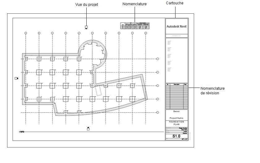

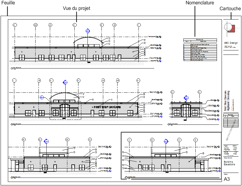

Une feuille (également appelée feuille de dessin) correspond à une page d'un jeu de documents de construction. Dans Revit, vous créez une vue pour chaque feuille du jeu de documents de construction. Vous pouvez ensuite placer plusieurs dessins ou nomenclatures sur chaque vue de feuille.
Parties d'une feuille
Revit Structure
Les feuilles que vous ajoutez à un projet Revit sont répertoriées sous le dossier Feuilles (Tout) de l'arborescence du projet.
