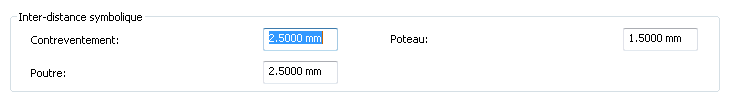

Modification de l'inter-distance symbolique

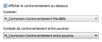

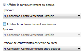

Afficher le contreventement au-dessus
Afficher le contreventement au-dessous
Symbole de contreventement entre poutres

Ces paramètres déterminent la distance entre les poutres en acier et les poutres, et entre les poutres et les contreventements.
Pour que le changement de l'inter-distance soit visible, les membres doivent être joints. Les modifications apportées à ces paramètres s'appliquent uniquement à la représentation symbolique des composants d'ossature.

Ce paramètre affecte l'espace se trouvant entre les représentations symboliques des poteaux joints d'une vue d'élévation. Cet espace n'est pas visible lorsque la propriété d'occurrence Symbole de raccordement supérieur du poteau inférieur est définie sur Aucun.

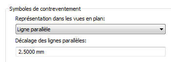

Options de représentation dans les vues en plan
La représentation symbolique des contreventements dans une vue en plan se traduit par une ligne parallèle au contreventement et dont le décalage correspond à la valeur spécifiée dans la boîte de dialogue Paramètres de structure. La ligne s'affiche sous l'axe vertical du contreventement ou à sa droite, si le contreventement se trouve sous le niveau. Elle s'affiche au-dessus de l'axe vertical du contreventement ou à sa gauche, si le contreventement se situe au-dessus du niveau.
La représentation symbolique des contreventements dans une vue en plan se traduit par une ligne inclinée. La ligne avec angle commence à l'intersection du contreventement et du niveau s'ils s'entrecroisent. Sinon, elle part du point du contreventement le plus proche du niveau. Le symbole est orienté vers le haut (bas) pour la partie du contreventement située au-dessous (en dessous) du niveau.
Cette valeur n'est disponible qu'après avoir sélectionné l'option Ligne parallèle pour la représentation dans les vues en plan. La ligne parallèle est décalée à partir de l'axe vertical du contreventement en fonction de la valeur spécifiée.
