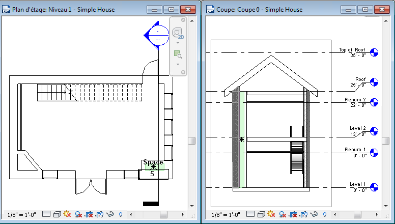

  1. Dans l'arborescence du projet, ouvrez un plan d'étage contenant la surface sur laquelle vous souhaitez placer un espace.
    Puis créez une vue en coupe pour vérifier l'espace verticalement.
    Conseil : Les espaces ne s'affichent pas dans les vues d'élévation.
  2. Vous pouvez utiliser une vue en coupe existante, mais assurez-vous que la ligne de coupe passe par la surface dans laquelle vous placez l'espace.
    Remarque : Dans les exemples suivants, une seule vue en coupe est nécessaire, car chaque niveau comporte un seul espace. Selon la complexité de votre conception, vous pouvez nécessiter des vues en coupe supplémentaire.
    Cliquez sur l'onglet Vuele groupe de fonctions VuesCoupe.
  3. Dans le plan d'étage, dessinez une coupe.
    Assurez-vous que la ligne de coupe passe par la surface dans laquelle vous placez l'espace. Dans le cas contraire, l'espace ne s'affichera pas dans la vue en coupe.

  10. Fermez toutes les vues, à l'exception de la vue en coupe et du plan d'étage où placer l'espace, puis tapez WT pour disposer les deux vues en mosaïque.
    Vous pouvez également cliquer sur l'onglet Vuele groupe de fonctions Fenêtres Mosaïque.
  11. Cliquez dans la vue en coupe pour la rendre active, puis tapez VG.

  17. Dans la vue de plan d'étage du modèle de bâtiment, déplacez le curseur au-dessus de la surface de la cage, puis cliquez dessus pour placer un espace.

  22. Dans la vue en coupe, vérifiez que la surface ombrée représentant le volume de l'espace est contrainte à partir du niveau de base jusqu'au niveau de la partie supérieure de la cage et qu'aucune surface non ombrée (en raison d'éléments tels que des cavités) n'existe. Cela permet un calcul du volume plus précis.
  23. Si l'espace n'est pas contraint correctement, vérifiez dans la vue en coupe que la limite supérieure de l'espace est spécifiée au niveau sur la partie supérieure de la cage, puis redéfinissez l'espace verticalement, si nécessaire.
    Vous devez également résoudre toutes les surfaces non ombrées.
