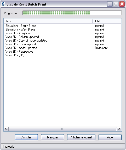

Lorsque vous lancez une tâche d'impression par lot, Revit gère l'impression des dessins sélectionnés sans aucune autre intervention de votre part. Si vous voulez contrôler la progression de la tâche d'impression, utilisez la boîte de dialogue Etat de Revit Batch Print.
Cette boîte de dialogue s'ouvre lorsque vous lancez une impression. Elle fournit des informations sur l'état de l'impression de trois façons :
| Action | Méthode |
| Masquer la boîte de dialogue pour ne pas encombrer le bureau Windows | Cliquez sur Masquer. L'Autodesk Revit Batch Printicône |
| Annuler la tâche d'impression | Cliquez sur Annuler. Revit affiche une boîte de dialogue de confirmation. Cliquez sur OK pour confirmer l'annulation. Les dessins restants ne sont pas imprimés. |
| Consulter le fichier journal de la tâche d'impression par lot | Cliquez sur Afficher le journal. (Voir Fichier journal.) |
