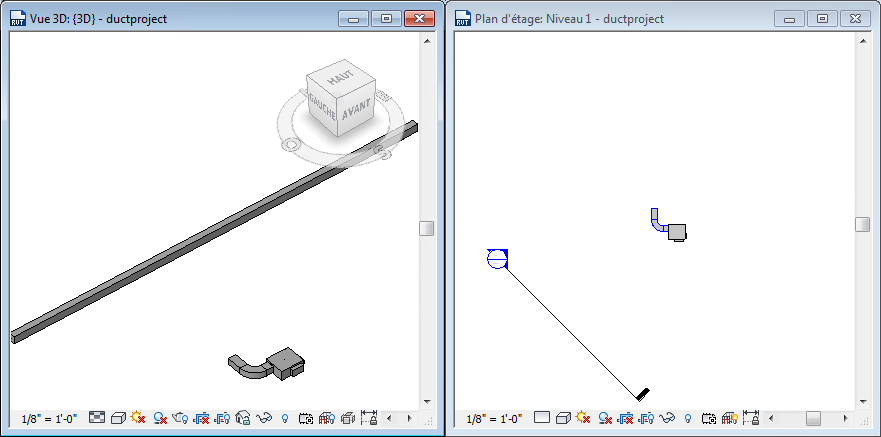

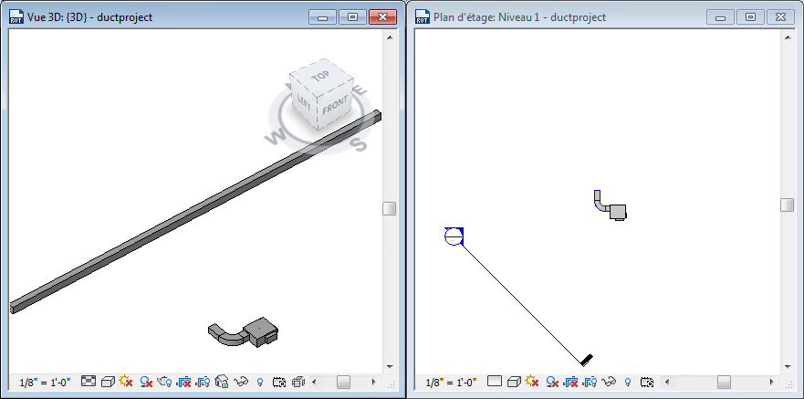

Dans l'exemple de projet suivant, vous souhaitez ajouter des gaines pour connecter les segments du niveau 1 aux gaines du niveau 2.
Dans la vue en coupe, les gaines du niveau 2 semblent alignées au-dessus des gaines de niveau 1. A l'aide de l'outil de gaine, vous pouvez dessiner une contremarche verticale entre les gaines du VAV au niveau 1 et les gaines existantes du niveau 2.
La gaine est ajoutée entre le connecteur des gaines du VAV au niveau 1 et les gaines horizontales au niveau 2.
La vue 3D associée permet d'observer comment les gaines sont réellement créées. Les gaines obtenues comprennent un segment vertical et un segment horizontal qui les connectent aux gaines du niveau 2. Le segment horizontal est ajouté perpendiculairement au plan de la vue en coupe.
