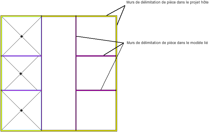

Lorsque vous liez des modèles Revit, par défaut, Revit ne reconnaît pas les éléments de délimitation de pièce du modèle lié. Si vous tentez de placer une pièce entre des murs définis dans le projet hôte et des murs (ou autres éléments) appartenant au modèle lié, Revit ne reconnaît pas automatiquement les éléments de délimitation de pièce du modèle lié. Toutefois, vous pouvez forcer la reconnaissance par Revit des éléments de délimitation de pièce d'un modèle lié. Voir Utilisation des limites de pièce dans un modèle lié. 
Placement de pièces dans un projet hôte (extérieur du bâtiment) à l'aide de murs définis dans un modèle lié (intérieur du bâtiment)
