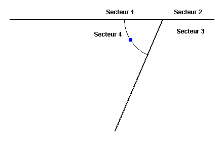

  4. Faites glisser le pointeur pour définir la dimension de la cote angulaire. Sélectionnez le secteur dans lequel vous souhaitez afficher la cote :
    Jonction de mur avec 4 secteurs distincts
  5. Lorsque la cote est redimensionnée correctement, cliquez pour la placer.
