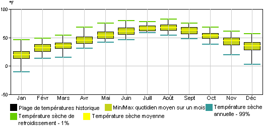

Lors de la consultation d'une session Autodesk® 360 Energy Analysis dans la boîte de dialogue Résultats et comparaison, ce graphique fournit des données sur les conditions de conception extérieures. Utilisez ces données pour comprendre les conditions qui ont une incidence sur les calculs de charges pour le dimensionnement des équipements de chauffage et de refroidissement.
| Paramètre | Description |
| Température sèche de refroidissement - 1 % | Température sèche extérieure utilisée pour calculer les charges de refroidissement. La valeur 1 % signifie que la température extérieure sera dépassée dans 1 % du nombre d'heures pendant une année météorologique habituelle. |
| Min/Max quotidien moyen sur un mois | Températures sèches quotidiennes minimales et maximales moyennes pour chaque mois. |
| Température sèche moyenne | Moyenne de toutes les températures sèches par heure pour le mois. |
| Température sèche annuelle - 99 % | Température sèche extérieure utilisée pour calculer les charges de chauffage. La valeur 99 % signifie que, en moyenne, la température extérieure sera dépassée dans 99 % du nombre d'heures d'une année. |
