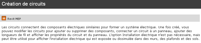

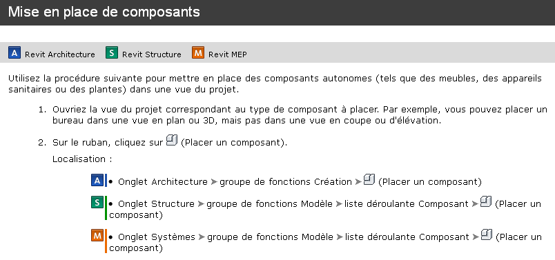

Le système d'aide fournit une aide en ligne combinée pour Revit Architecture, Revit Structure, Revit MEP et Autodesk Revit.
La plupart des informations sont communes à l'ensemble des produits. Une légende placée sous leur titre identifie les rubriques d'aide contenant des informations propres à un ou plusieurs produits. Les icônes incluses dans une rubrique identifient les informations concernant uniquement Revit Architecture, Revit Structure ou Revit MEP. En outre, les icônes indiquent souvent des informations propres à une discipline de Autodesk Revit.
Exemples :
Dans d'autres rubriques d'aide, la légende située sous le titre indique que la totalité des informations s'appliquent au(x) produit(s) spécifié(s) ou à des fonctions propres à une discipline d'Autodesk Revit.
Exemples :
