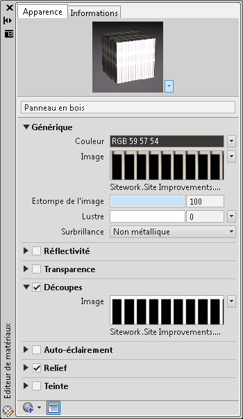

Texture de découpe
Les textures de découpe rendent un matériau partiellement transparent.
Vous pouvez sélectionner un fichier image à utiliser pour la création de textures de découpe. Les zones dites transparentes sont totalement transparentes.
Lorsque vous utilisez la transparence pour obtenir des effets translucides ou de givrage, la réflexion est conservée. Donnez une forme ou un motif particulier au matériau, mais utilisez également une découpe pour le matériau. Les zones de découpe ne reflètent pas.
