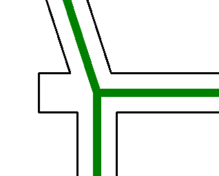

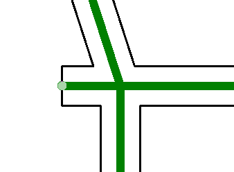

Dans cet exemple, vous allez attacher trois murs. Une extrémité du mur dépasse légèrement par rapport à la jonction. Réglez le modèle afin que les trois modèles analytiques se terminent à l'intersection.
Cliquez sur l'onglet Analyserle groupe de fonctions Outils du modèle analytique Réglage analytique.
Cliquez sur l'onglet Analyser le groupe de fonctions Modifier le modèle analytique Mur Réglage.
Sélectionnez l'élément vertical du modèle analytique du mur à l'extrémité du mur (cercle plein au bout) comme modèle analytique source.

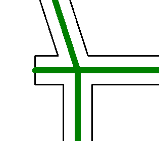

Sélectionnez le modèle analytique du mur inférieur comme modèle analytique cible. Le modèle analytique du mur se règle comme indiqué.
Pour restaurer le modèle analytique du mur, cliquez sur l'onglet Analyserle groupe de fonctions Outils du modèle analytique Restauration analytique, puis sélectionnez le modèle analytique du mur.
