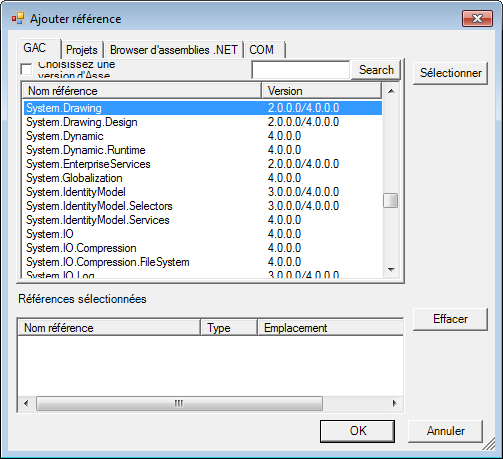

Pour le projet de macros (exemple : AppCSharp), cliquez avec le bouton droit de la souris sur la section Références et sélectionnez Ajouter une référence dans le menu.
Dans la liste de la boîte de dialogue Ajouter une référence, recherchez et sélectionnez System.Drawing et System.Windows.Forms. Maintenez la touche Ctrl enfoncée pour sélectionner plusieurs éléments. Exemple :
Lorsque vous êtes prêt, cliquez sur OK.

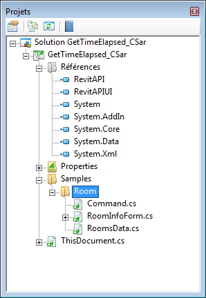

L'explorateur de projets de l'IDE est mis à jour pour prendre en compte les références :

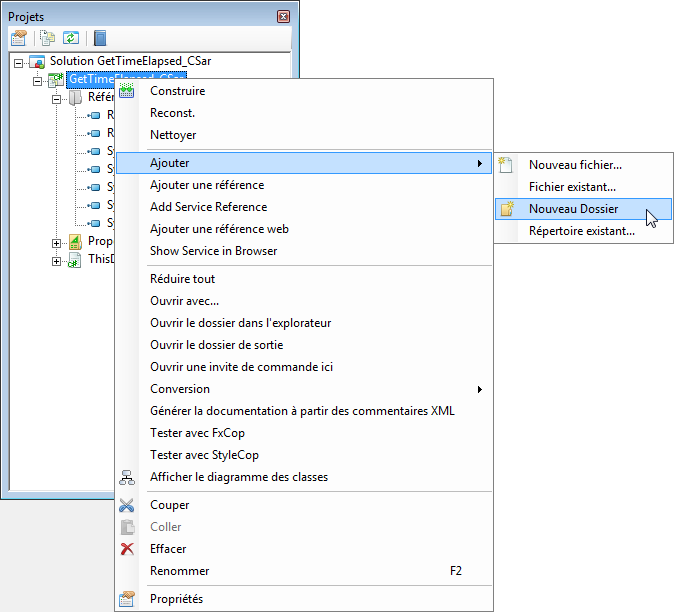

Dans l'explorateur de projets de l'IDE, cliquez avec le bouton droit de la souris sur le projet de macro, puis choisissez Ajouter Nouveau dossier dans le menu. Exemple :
Nom du dossier. Dans cet exemple, le nom du dossier est Sample. Cliquez ensuite avec le bouton droit de la souris sur l'entrée du dossier Samples, puis choisissez à nouveau Ajouter Nouveau dossier pour ajouter un dossier secondaire, comme Rooms.

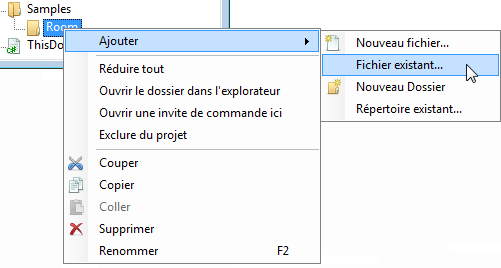

Retournez dans l'environnement IDE Revit. Dans l'explorateur de projets (pour continuer cet exemple) cliquez avec le bouton droit de la souris sur le dossier que vous avez créé pour votre macro, puis choisissez Ajouter Elément existant dans le menu. Exemple :
Dans la boîte de dialogue IDE qui s'ouvre, accédez au sous-dossier correspondant sur le système de fichiers (Revit SDK Macro Sample, par exemple). Dans le dossier d'installation de Revit, sélectionnez tous les fichiers comprenant la macro, puis cliquez sur Ajouter.
Dans cet exemple, l'explorateur de projets IDE réactualisé pour GetTimeElapsed_CSharp contient ce qui suit :
