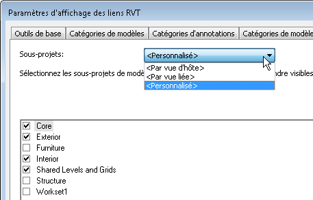

Visibilité des sous-projets pour les modèles liés
Lorsqu'un modèle partagé est lié à un autre modèle, vous pouvez souhaiter contrôler si les sous-projets du modèle lié s'affichent dans une vue du modèle hôte. Utilisez l'onglet Sous-projets dans la boîte de dialogue Paramètres d'affichage des liens RVT pour le modèle hôte. Dans cet onglet, vous pouvez sélectionner les sous-projets à afficher dans une vue du modèle hôte.
