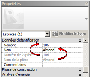

Autodesk Revit Space Naming Utility affecte des noms et des numéros de pièces architecturales aux Revit MEP espaces utilisés pour générer l'analyse des performances.

Lancer SNU. La boîte de dialogue Space Naming Utility s'ouvre.
Les paramètres par défaut permettent de renommer/renuméroter tous les espaces dans l'ensemble du projet. Vous pouvez sinon choisir de renommer et de renuméroter uniquement et spécifier des niveaux spécifiques à mettre à jour.
