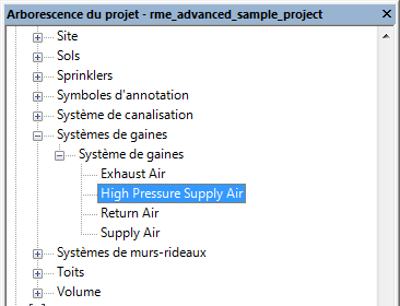

Création d'un type de système de gaines personnalisé
  1. Dans l'arborescence du projet, développez FamillesSystèmes de gainesSystème de gaines.
    Conseil : Pour créer un type de système de canalisation personnalisé, développez FamillesSystèmes de canalisationSystème de canalisation.
  2. Cliquez avec le bouton droit sur un type de système, puis cliquez sur Dupliquer.
  3. Sélectionnez la copie, cliquez avec le bouton droit de la souris et choisissez Renommer. Saisissez le nom à attribuer au nouveau type de système.
    Dans l'exemple suivant, le soufflage haute pression a été créé à partir du type de système Soufflage et a la même classification.
