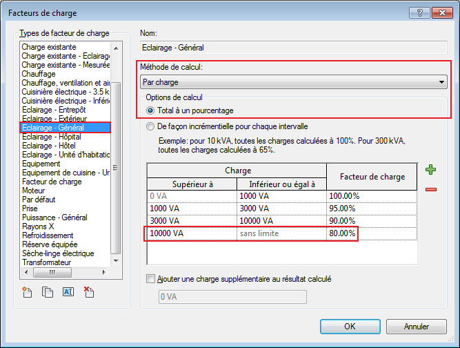

Le facteur de charge d'éclairage a été spécifié comme calculé par charge avec le calcul total à un pourcentage. Si la charge est supérieure à 10000 VA, le facteur de demande est 80 %.
Le facteur de charge d'éclairage a été attribué au type d'indice de charge d'éclairage correspondant.

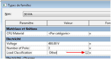

Le type d'indice de charge d'éclairage a été affecté au connecteur du LP-3 dans l'Editeur de familles. Voir Spécification d'un indice de charge pour un connecteur électrique.

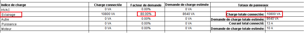

En fonction du facteur de charge spécifié (méthode de calcul pour l'éclairage) et des charges issues des circuits raccordés, la nomenclature de tableaux pour LP-3 s'affiche comme indiqué. Les nomenclatures de tableaux sont affichées dans les sections suivantes :
Le récapitulatif des charges affiche la demande estimée. Notez la charge connectée et le pourcentage du facteur de charge qui déterminent ce calcul.
