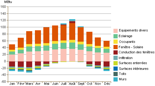

Lors de la consultation d'une session Autodesk® 360 Energy Analysis dans la boîte de dialogue Résultats et comparaison, ce graphique présente les charges de refroidissement cumulées du projet mois par mois.
Exemple : dans l'exemple de graphique ci-dessus, les charges de refroidissement cumulées les plus importantes se produisent en août, où la plus grande contribution provient de Fenêtre - Solaire, soit le gain de chaleur de rayonnement solaire issu des fenêtres. Toutefois, les gains de chaleur à travers les murs sont petits en comparaison. Par conséquent, il est conseillé d'améliorer la vitre en réduisant le Coefficient d'apport thermique solaire des fenêtres avant d'investir dans l'amélioration de l'isolation des murs.
