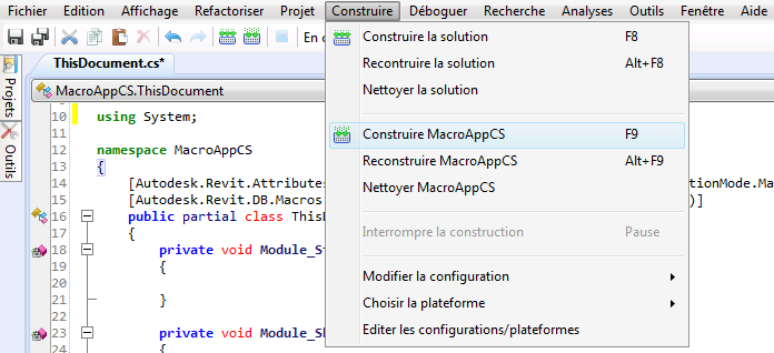

  6. Dans l'environnement IDE Revit, choisissez l'option d'intégration adaptée à la macro dans la liste déroulante.
    Dans cet exemple, vous intégrez une macro appelée AppCS. Le code de la macro au niveau de l'application en C# réside dans le fichier ThisApplication.cs. Vous pouvez déterminer son emplacement sur le disque dans l'explorateur du projet de l'environnement IDE.
  7. Fermez l'environnement IDE de macro Revit.
  8. Si votre code est défini correctement, vous devez voir un message confirmant l'intégration s'afficher dans l'angle inférieur gauche de la fenêtre de l'application IDE de macro Revit.
