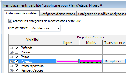

Dans la boîte de dialogue de visibilité/graphismes, vous pouvez afficher les remplacements appliqués à une catégorie. Si l'affichage de graphismes d'une catégorie a été remplacé, la cellule affiche un aperçu du graphisme. Si aucun remplacement n'a été appliqué à une catégorie, la cellule est vierge et l'élément s'affiche comme le spécifie la boîte de dialogue Styles d'objets.
Exemple
Dans l'image suivante, la catégorie Poteaux comporte des remplacements pour les lignes de projection/surface.
