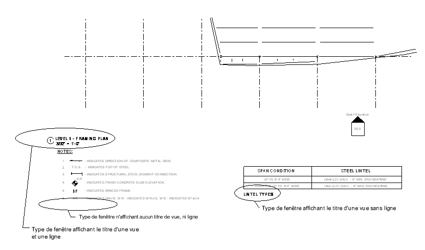

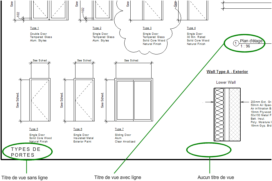

Par défaut, Revit affiche un titre aux vues que vous insérez sur les feuilles. Vous pouvez spécifier les attributs du texte des titres de vue, définir les informations à inclure à un titre de vue ou omettre les titres de vue sur les feuilles. Vous pouvez définir ces attributs pour chacun des titres de vue de vos feuilles. Vous pouvez également définir des types de titre de vue qui permettent d'appliquer des paramètres standard aux titres de vue.
Pour modifier l'épaisseur, la couleur ou le motif de la ligne horizontale du titre de vue, ou omettre cette ligne, vous devez créer ou modifier un type de fenêtre. Voir Types de fenêtres. Pour modifier la longueur de la ligne horizontale d'un titre de vue particulier, voir Modification d'un titre de vue sur une feuille.
Remarque : Les titres de vue s'affichent uniquement pour les vues, notamment les plans d'étage, les élévations, les coupes et les vues 3D. Les titres de vue ne s'affichent pas pour les nomenclatures.
