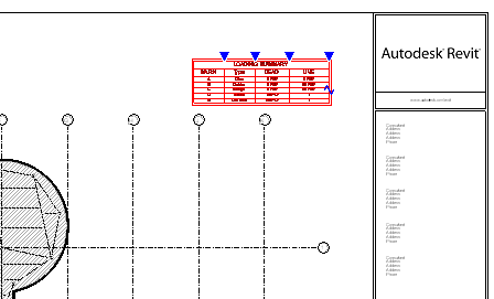

  4. Insérez le bloc-notes sur la feuille de la manière suivante :
    1. Dans l'arborescence du projet, développez Nomenclatures/Quantités.
    2. Sélectionnez le nom du bloc-notes, faites glisser celui-ci sur la feuille et insérez-le à l'emplacement souhaité en cliquant sur la feuille.
Exemple
