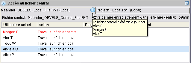

Lorsque vous travaillez dans une copie locale d'un fichier de projet, consultez l'onglet correspondant du volet Accès au fichier central pour déterminer si le fichier central a été mis à jour par d'autres personnes. Dans l'affirmative, l'icône
apparaît en regard du nom du fichier local. Placez le curseur sur l'icône pour afficher une info-bulle indiquant qui a mis à jour le fichier central.
Si, dans la session Revit, vous cliquez sur l'onglet Collaborer
le groupe de fonctions Synchroniser
Recharger les dernières modifications afin de mettre à jour votre copie locale du fichier de projet avec le fichier central, l'icône
est supprimée de l'onglet du projet dans le volet Accès au fichier central de Worksharing Monitor.
Si vous le souhaitez, vous pouvez définir une option pour recevoir une alerte sur votre bureau dès qu'un utilisateur met à jour le fichier central. Voir Paramétrage des options.
