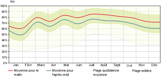

Lors de la consultation d'une analyse d'énergie conceptuelle dans la boîte de dialogue Résultats et comparaison, ce graphique présente la plage annuelle d'humidité relative. L'humidité relative est la quantité de vapeur d'eau qui est présente dans une combinaison gazeuse d'air et de vapeur d'eau.
L'humidité pouvant varier énormément tout au long de la journée (elle est généralement plus élevée le matin), le graphique affiche la moyenne du matin et la moyenne de l'après-midi.
La plage quotidienne moyenne est la différence entre les moyennes des humidités relatives maximales et minimales quotidiennes pour le mois. La plage entière est un enregistrement de l'humidité absolue maximale et de l'humidité relative minimale pour le mois.
