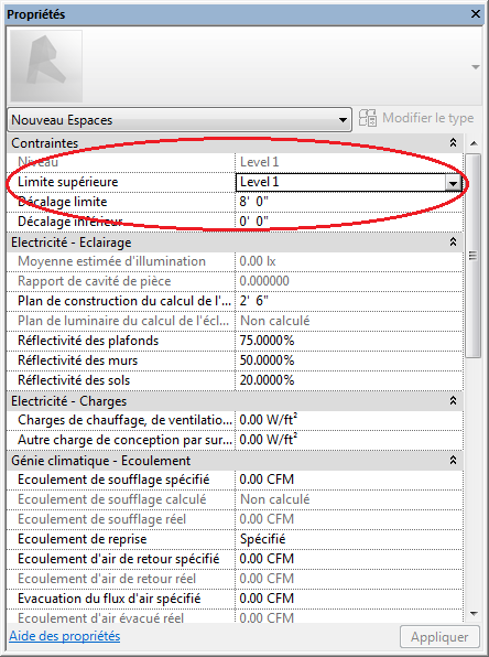

  5. Dans la palette Propriétés, sous Contraintes, vous pouvez modifier les propriétés suivantes :
    • Limite supérieure : spécifie le niveau de référence pour la limite supérieure de l'espace.
    • Décalage limite : spécifie le décalage jusqu'à la limite supérieure.
      Vous pouvez saisir des valeurs aussi bien positives que négatives.
    • Décalage inférieur : spécifie le décalage jusqu'au niveau de référence ou de base.
      Remarque : Notez que vous ne pouvez pas modifier l'option Niveau, car il s'agit du niveau de référence ou de base pour l'espace.
    • Cliquez sur OK.
    L'étendue verticale de l'espace est modifiée. Notez que la commande de glissement effectue un repositionnement et que l'ombrage est modifié de manière à indiquer la nouvelle étendue verticale.
