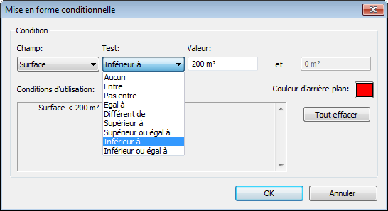

  4. Cliquez sur Format conditionnel.
    La boîte de dialogue Mise en forme conditionnelle s'ouvre.
  5. Dans le paramètre Champ, le champ sélectionné à l'étape 3 s'affiche.
    La liste déroulante Champ contient les champs présents dans la nomenclature.
  6. Dans le paramètre Test, cliquez sur la liste déroulante pour sélectionner la règle de mise en forme.
  7. Spécifiez la ou les valeurs conditionnelles.
    Les champs de valeurs deviennent un unique champ pour toute condition autre qu'Entre ou Pas entre.
  8. Dans le champ Couleur d'arrière-plan, cliquez sur le témoin de la couleur.
    La boîte de dialogue Sélection de couleur s'affiche.
  9. Spécifiez la couleur d'arrière-plan pour la cellule, puis cliquez sur OK.
  10. Si vous souhaitez appliquer des conditions supplémentaires au champ spécifié à l'étape 3, sélectionnez la liste déroulante Champ. Puis, pour le paramètre Test, sélectionnez la règle. Cette nouvelle condition s'applique au champ (à la ligne).
    La section Conditions d'utilisation affiche les conditions spécifiées. Si vous souhaitez recommencer en ajoutant de nouvelles conditions, cliquez sur Tout effacer pour supprimer les conditions spécifiées.
