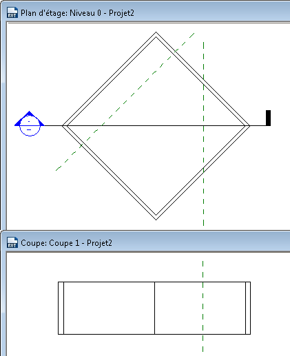

Si un élément de référence (un plan de référence, par exemple) n'est pas perpendiculaire à une vue, alors il ne s'affiche pas dans la vue.
Par exemple, le plan d'étage suivant affiche deux plans de référence, indiqués par des pointillés verts. Le plan de référence de gauche croise la ligne de coupe selon un angle non droit. Le plan de référence de droite est perpendiculaire à la ligne de coupe. Comme le premier plan de référence n'est pas perpendiculaire à la ligne de coupe, le plan n'apparaît pas dans la vue en coupe obtenue. Par contre, le plan de référence perpendiculaire s'affiche dans la vue en coupe.
