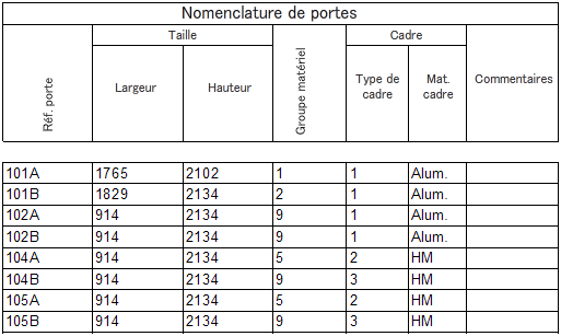

Affichage des en-têtes verticaux dans une nomenclature sur une feuille
Il est possible d'afficher verticalement, plutôt qu'horizontalement, un ou plusieurs en-têtes de colonne d'une nomenclature que vous insérez dans une feuille, comme illustré ici.

      Ce paramètre définit l'orientation de l'en-tête de colonne sur une feuille uniquement. Il n'a aucune incidence sur son affichage dans la vue de nomenclature.
  4. Cliquez sur OK.
  5. Ouvrez la feuille pour voir le résultat.
Dans la nomenclature, les en-têtes de colonne des champs sélectionnés s'affichent verticalement et non horizontalement. Voir Réglage des colonnes d'une nomenclature sur une feuille.
