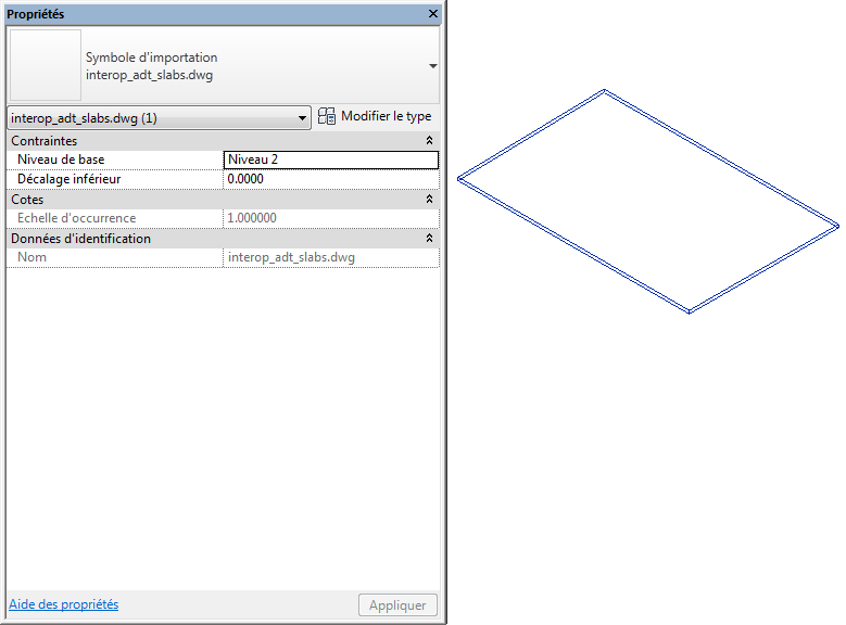

    Le dessin importé s'affiche sous forme de symbole d'importation unique.
  4. Pour plus d'informations sur les objets importés, cliquez sur l'onglet Modifier | <Nom de fichier>le groupe de fonctions Occurrence importée (Requête) et sélectionnez les blocs de dalles à interroger.
    Une requête affiche le type de l'objet, le nom du bloc (identique au nom du dessin importé), le calque et le nom du style, le cas échéant.
    Pour quitter le mode Requête, appuyez sur la touche ECHAP.
    Remarque : Le dessin importé peut être décomposé ou partiellement décomposé. Pour utiliser des objets de structure importés, effectuez une décomposition partielle.
  5. Cliquez sur l'onglet Modifier | <Nom de fichier>le groupe de fonctions Occurrence importéela liste déroulante Décomposer (Décomposition partielle).
    La décomposition partielle d'un dessin importé permet d'afficher les propriétés de chacun des objets, individuellement.
    Dalle AutoCAD Architecture partiellement décomposée dans Revit
