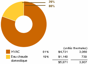

Lors de la consultation d'une session Autodesk® 360 Energy Analysis dans la boîte de dialogue Résultats et comparaison, ce graphique compare l'utilisation de carburant estimée pour le chauffage, la ventilation et l'air conditionné et l'utilisation d'eau chaude domestique. Les principaux carburants incluent l'huile de chauffage, le gaz naturel, le propane et d'autres ressources.
Le graphique montre le pourcentage d'utilisation totale de carburant, les coûts et les unités thermales pour chaque utilisation finale. En identifiant l'utilisation finale qui nécessite le plus de carburant, vous pouvez vous concentrer sur des stratégies visant à réduire la consommation d'énergie globale pour le projet.
