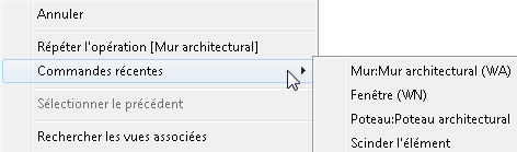

- Cliquez avec le bouton droit sur le dessin et choisissez Répéter [la dernière commande].
- Cliquez avec le bouton droit de la souris dans le dessin et choisissez Commandes récentes
<Nom de commande>. Les dernières commandes utilisées sont les options disponibles, comme celles illustrées ici. Un maximum de cinq commandes récentes s'affichent dans la liste.
