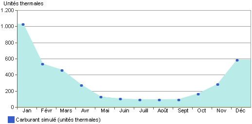

Lors de la consultation d'une session Autodesk® 360 Energy Analysis dans la boîte de dialogue Résultats et comparaison, ce graphique affiche l'utilisation de carburant estimée par mois du projet. Si le projet utilise du carburant pour le chauffage (par opposition aux sources de chauffage électriques), l'utilisation de carburant augmente durant les mois les plus froids de l'année.
