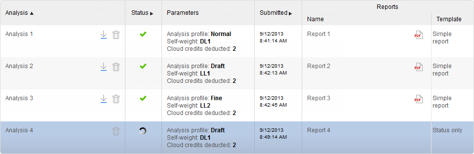

  1. Dans l'onglet Dashboard, cliquez sur le lien du modèle de l'analyse sélectionnée.
  2. Dans l'onglet Projets, dans la ligne contenant l'analyse sélectionnée, cliquez sur le lien du rapport (format HTML) ou sur l'icône du fichier PDF.
Exemple d'un tableau répertoriant les analyses effectuées pour un projet

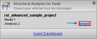

Vous pouvez également afficher un rapport d'analyse sur le site Web en cliquant sur le lien Terminé dans la fenêtre de message.
Remarque : Cette fenêtre est uniquement disponible lorsque le logiciel Revit® est en cours d'exécution.
