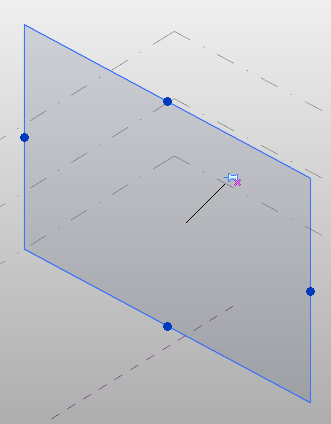

Les plans de référence sont affichés dans la vue 3D de l'environnement de conception. Ces plans de référence peuvent être modifiés comme des éléments 3D. Par exemple, vous pouvez verrouiller le plan de référence 3D afin de l'immobiliser et vous pouvez le déverrouiller et le faire glisser pour modifier sa taille. Une fois sélectionné, le nom du plan de référence s'affiche dans la vue 3D.
| Plan de référence 3D, verrouillé et affichant les poignées de déplacement circulaire |
