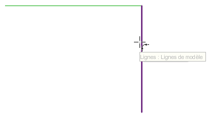

Esquisse d'un arc de congé
Remarque : Vous pouvez appliquer un congé uniquement aux éléments créés à l'aide des options d'esquisse Ligne (côtés d'un polygone compris) et Arc.
  1. Sélectionnez un outil permettant de tracer un arc.
    Par exemple, cliquez sur l'onglet Annoterle groupe de fonctions Détail (Ligne de détail).
  2. Cliquez sur l'onglet Modifier | Placer Lignes (ou l'onglet Modifier | Placer <Elément> ou Modifier | Créer <Elément> correspondant)le groupe de fonctions Dessiner (Arc de congé) et placez le curseur dans la zone de dessin.
  3. Sélectionnez le premier élément auquel appliquer le congé.
  4. Sélectionnez le second élément auquel appliquer le congé.
  5. Déplacez le curseur et cliquez pour définir l'arc de congé.
Une fois le congé placé, Revit retouche automatiquement les éléments par rapport au congé.
