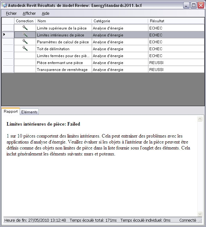

Après exécution d'une vérification, les résultats s'affichent dans la fenêtre du Results Browser. Vous pouvez exploiter ces informations de plusieurs manières, à savoir :
La fenêtre Results Browser propose une présentation rapide de chaque vérification et des résultats (Réussite, Echec ou Rapport uniquement) dans la partie supérieure. Les informations détaillées sur chaque élément répondant/ne répondant pas aux critères donnés sont présentées dans la partie inférieure de la fenêtre, dans les onglets Rapport et Eléments.
Results Browser se présente comme suit :
L'onglet Rapport propose les détails sur les résultats de la vérification. Lorsque la vérification ne répond pas aux critères voulus, une table de la géométrie ou des données affectées s'affiche, suivie d'un message détaillé à l'attention de l'utilisateur.
L'onglet Eléments propose des informations plus spécifiques sur les résultats de la vérification. Cela vous permet de sélectionner un élément de la liste et d'utiliser Revit de manière à trouver la meilleure vue pour l'ajustement/la correction manuelle de la source du problème.
En regard de certaines vérifications, une icône de clé s'affiche dans la colonne Correction. Cela indique que vous pouvez utiliser Model Review pour automatiser la correction (le cas échéant). Vous trouverez des détails et les options pour chaque gabarit de vérification dans la section Explication des types de vérification.
