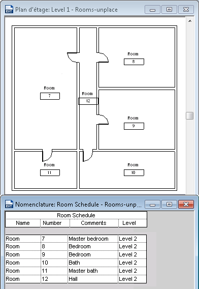

Après avoir créé des pièces, pour les supprimer d'un modèle de bâtiment, vous avez le choix entre les méthodes suivantes :
- Annulation du placement : supprime la pièce de son emplacement dans le modèle de bâtiment, mais le projet contient toujours des informations sur la pièce. Il est possible de placer la pièce à un autre endroit par la suite, lors de la reconception du projet. Voir Déplacement ou annulation du placement d'une pièce.
- Suppression : supprime complètement la pièce du projet, y compris toutes les informations relatives à la pièce. Voir Suppression de pièces.
Un plan d'étage contenant des pièces et une nomenclature de pièces
