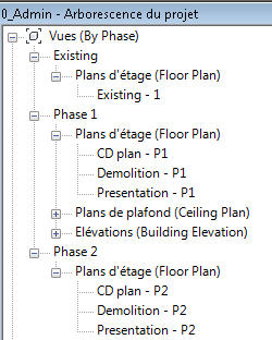

      Conseil : Organisez l'arborescence du projet par phase. L'Arborescence du projet permet de trier les phases et les vues par nom de façon alphanumérique. Choisissez vos noms de phases et de vues avec soin de façon à ce qu'ils s'affichent dans la séquence de votre choix.
      Vues organisées par phase
