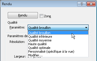

Lorsque vous présentez une conception à vos clients, vous souhaitez en général obtenir une image rendue de haute qualité. Les images rendues de haute qualité peuvent toutefois être longues à créer. A des fins de test, vous pouvez créer rapidement une image de qualité brouillon. Utilisez le paramètre de qualité de la boîte de dialogue Rendu pour indiquer la qualité souhaitée pour l'image rendue.
| Qualité | Vitesse de rendu relative | Description |
| Brouillon | Traitement rapide | Effectuez le rendu aussi rapidement que possible pour obtenir une idée générale de l'image rendue. L'image contient de nombreux effets visuels indésirables (de petites inexactitudes ou imperfections dans l'image rendue). |
| Basse | Rapide | Effectuez le rendu rapidement avec un niveau de qualité plus élevé et plusieurs effets visuels indésirables. |
| Moyenne | Moyenne | Effectuez le rendu avec une qualité généralement satisfaisante pour les présentations et peu d'effets visuels indésirables. |
| Elevée | Lente | Effectuez le rendu avec une qualité élevée qui est satisfaisante pour la plupart des présentations et très peu d'effets visuels indésirables. Cette qualité de rendu est longue à obtenir. |
| Optimale | Vitesse minimale | Effectuez le rendu avec une très haute qualité et un minimum d'effets visuels indésirables. Cette qualité de rendu est la plus longue à obtenir. |
| Personnalisée | Varie | Utilisez les paramètres spécifiés dans la boîte de dialogue Paramètres de qualité du rendu. La vitesse du rendu dépend des paramètres personnalisés. Voir Définition d'une qualité de rendu personnalisée. |
