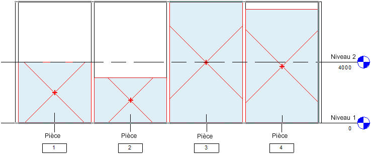

Ensemble, les paramètres Limite supérieure et Décalage limite définissent la limite supérieure de la pièce.
Remarque : Si les éléments de délimitation de pièce traversent le décalage de la limite supérieure, ces éléments constituent la limite supérieure. Voir Plafonds et sols dans les calculs de volumes de pièces.
Par exemple, supposons qu'une pièce commence au niveau 1. Pour indiquer qu'elle doit s'étendre jusqu'à 4000 mm au-dessus du niveau 2, définissez Limite supérieure sur Niveau 2 et Décalage limite sur 4000 mm. Par défaut, la valeur du paramètre Décalage limite correspond à la distance entre les niveaux (10’ ou 4000 mm).
