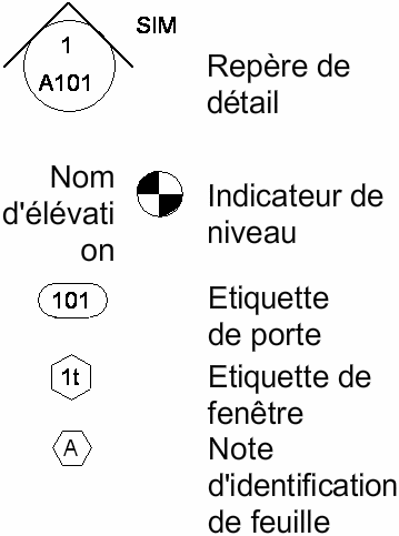

Utilisez l'outil Symbole pour placer des symboles de dessin d'annotation dans le projet.
La légende de symbole suivante identifie les symboles d'annotation utilisés dans un jeu de documents de construction.
Revit utilise également les symboles pour les moments de cadre, les raccordements de consoles et d'autres éléments.
