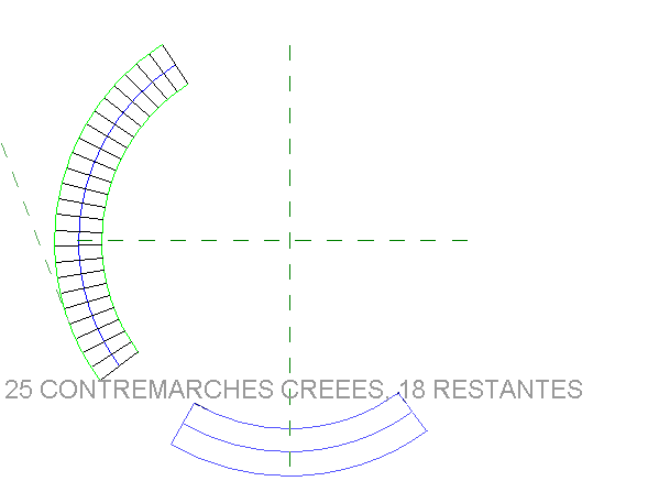

Vous pouvez créer des paliers en arc en esquissant des volées en arc qui partagent en centre et une valeur de rayon.
Arcs en spirale avec rayon et centre communs

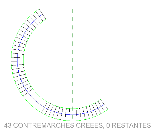

Palier en arc terminé
