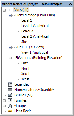

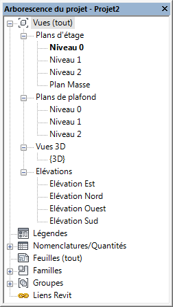

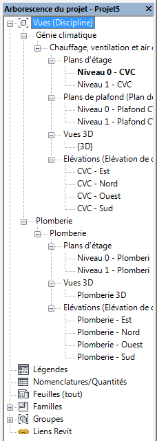

Arborescence du projet
L'arborescence du projet correspond à une hiérarchie logique de l'intégralité des vues, nomenclatures, feuilles, familles, groupes et autres parties du projet actif. A mesure que vous développez l'arborescence, les éléments du niveau inférieur s'affichent.
Remarque : Vous pouvez effectuer une recherche d'entrées dans la boîte de dialogue Rechercher dans l'arborescence du projet. Cliquez avec le bouton droit sur l'arborescence du projet et choisissez Rechercher pour ouvrir cette boîte de dialogue.
Pour modifier la taille et l'emplacement de l'arborescence du projet, reportez-vous à la rubrique Fenêtres ancrables. Les modifications apportées à la taille et à l'emplacement de l'arborescence du projet sont enregistrées et restaurées au redémarrage de l'application.
Il est possible de personnaliser l'organisation des vues de projet dans l'arborescence du projet. Voir Organisation des vues dans l'arborescence du projet.
