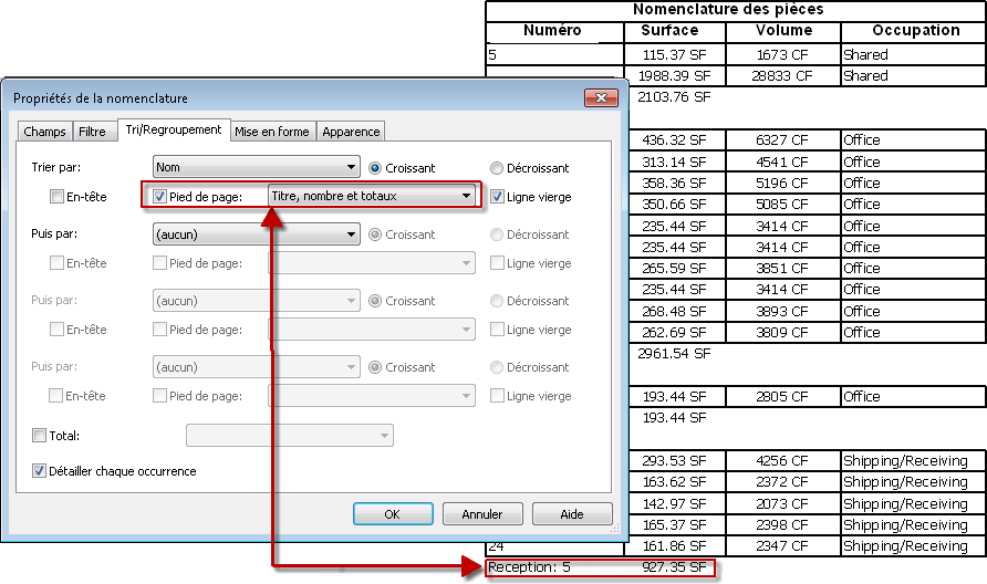

Les images suivantes illustrent le tri et le regroupement de nomenclatures d'exemple, y compris le détail des occurrences, le tri et les totaux.

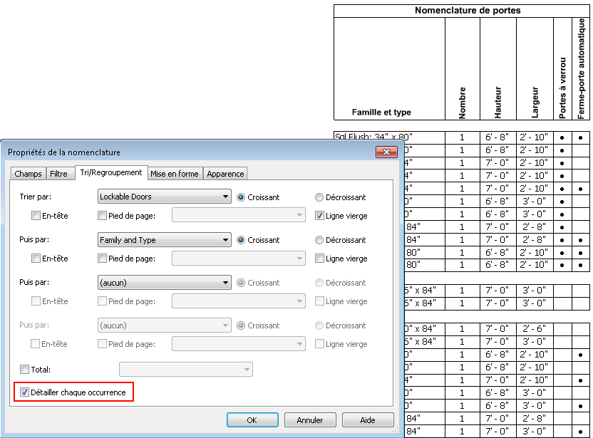

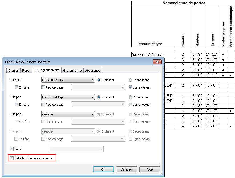

Détail des occurrences des types d'éléments
Les images suivantes montrent la même nomenclature, la première avec l'option Détailler chaque occurrence sélectionnée et la deuxième avec cette option désélectionnée.
Nomenclature triée avec totaux
