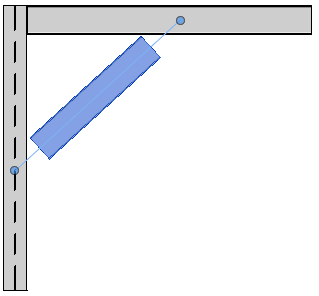

Réduction de contreventement et de ferme
Les paramètres de structure ou les propriétés définissent le retrait et la réduction par défaut des contreventements. Les fermes s'ajustent uniquement avec les paramètres de structure. L'outil Jonctions de poutres/poteaux peut être utilisé sur des membrures de fermes ; les contreventements et les âmes ne peuvent pas être modifiés à l'aide de cet outil.
