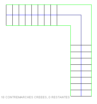

Pour créer un escalier avec un palier
  1. Cliquez sur l'onglet Architecturele groupe de fonctions Circulationla liste déroulante Escalier (Escalier par esquisse).
  2. Cliquez sur l'onglet Modifier | Créer une esquisse des escaliersle groupe de fonctions Dessiner Volée.
    L'outil Ligne est sélectionné par défaut. Sélectionnez un autre outil dans le groupe de fonctions Dessiner, si vous le souhaitez.
  3. Cliquez pour commencer la volée.
  4. Cliquez pour positionner le palier lorsque le nombre de contremarches souhaité a été atteint.
  5. Faites glisser le curseur le long de la ligne d'extension, puis cliquez pour commencer le dessin des contremarches restantes.
  6. Cliquez pour terminer les contremarches restantes.
  7. Cliquez sur (Terminer le mode de modification).
  8. Exemple
    Première volée d'escalier : 9 contremarches créées et 9 restantes
    Volée d'escalier supplémentaire perpendiculaire à l'originale
    Esquisse terminée avec palier créé automatiquement

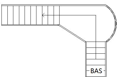

Pour modifier une volée d'escalier
    Vous pouvez modifier un tracé d'escalier à l'aide de l'un des outils de dessin.
  1. Sélectionnez l'escalier.
  2. Cliquez sur l'onglet Modifier | Escalierle groupe de fonctions Mode Modifier l'esquisse.
  3. Cliquez sur l'onglet Modifier | Escalier >Modifier l'esquissele groupe de fonctions Dessiner, puis sélectionnez l'outil de dessin approprié pour effectuer vos modifications.
  4. Exemple
    Dans l'image suivante, l'esquisse du palier a été modifiée à l'aide de l'outil de dessin Arc début-fin-rayon.
    Modification d'une volée d'escalier
    Esquisse terminée avec palier modifié
