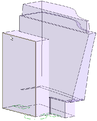

Pointeur au-dessus d'une face plane verticale

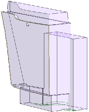

Pointeur au-dessus d'une face non verticale
