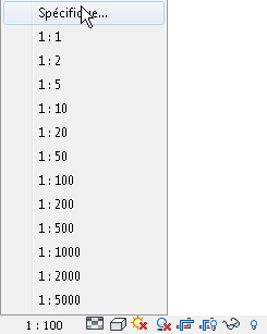

Pour affecter une échelle de la vue :
Pour créer une échelle de vue personnalisée
  1. Dans la barre de contrôle Vue, cliquez sur l'échelle de la vue, puis choisissez Spécifique.
  2. Dans la boîte de dialogue Echelle personnalisée, entrez une valeur de rapport.
  3. (Facultatif) Sélectionnez Afficher le nom et entrez un nom personnalisé à appliquer à l'échelle.
  4. Cliquez sur OK.
Remarque : Il est impossible d'appliquer une échelle de vue personnalisée à d'autres vues du projet.
