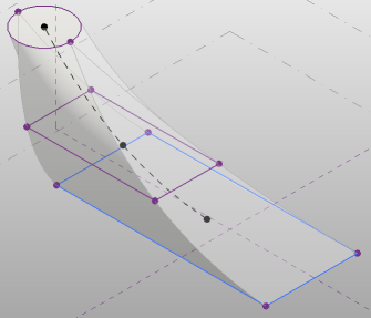

Avec les profils verrouillés, lorsque vous manipulez un profil, l'autre profil est également affecté, et ainsi la forme entière. Par exemple, si le profil supérieur est sélectionné et que vous le verrouillez, tous les profils reprennent la forme du profil supérieur.
Le graphique suivant affiche une forme non contrainte qui est verrouillée sur le profil (carré) inférieur, qui est sélectionné.
Forme non contrainte Forme verrouillée obtenue
Cliquez sur l'onglet Modifier | Elément de la formele groupe de fonctions Elément de la forme Verrouiller les profils pour que le type de forme soit sans contrainte. Voir Formes non contraintes et basées sur des références.
Avec les profils non contraints, le bord ou le sommet du profil peut être manipulé.
Forme non contrainte initiale Sommet inférieur droit modifié Forme non contrainte obtenue
