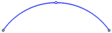

Vous pouvez redimensionner des murs en arc à l'aide des contrôles du milieu ou des extrémités.
  1. Sélectionnez un mur en arc.
  2. Déplacez les contrôles des extrémités pour modifier la longueur de l'arc.
  3. Pour modifier le rayon de l'arc tout en le maintenant concentrique, sélectionnez Reste concentrique dans la barre des options.
    Désactivez cette option pour conserver les conditions d'extrémités existantes, telles que l'emplacement des extrémités ou la tangence par rapport à un mur droit.
  4. Déplacez le contrôle du milieu.
