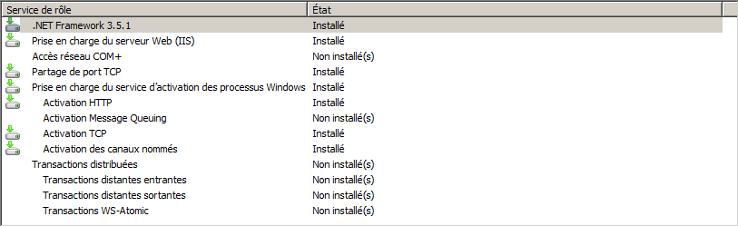

  3. Sous Résumé des rôles, sélectionnez Serveur d'applications.
  4. Faites défiler la liste jusqu'à Services de rôle et vérifiez que les six services de rôle suivants sont installés :
    Remarque : D'autres services de rôle peuvent être installés en raison de leur état préexistant sur votre serveur.

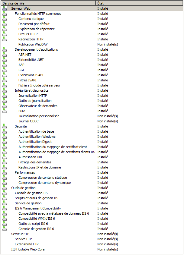

  6. Sous Résumé des rôles, sélectionnez Services Web (IIS).
  7. Faites défiler la liste jusqu'à Services de rôle et vérifiez que les 40 services de rôle suivants sont installés :
